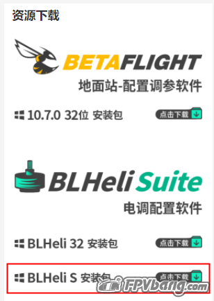

1、下载BLHeliSuite电调软件,上网站fpvbang.com首页即可下载

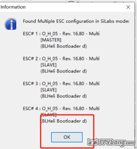

2、飞机上电,连上usb线接上电脑,出现以下界面,点击OK

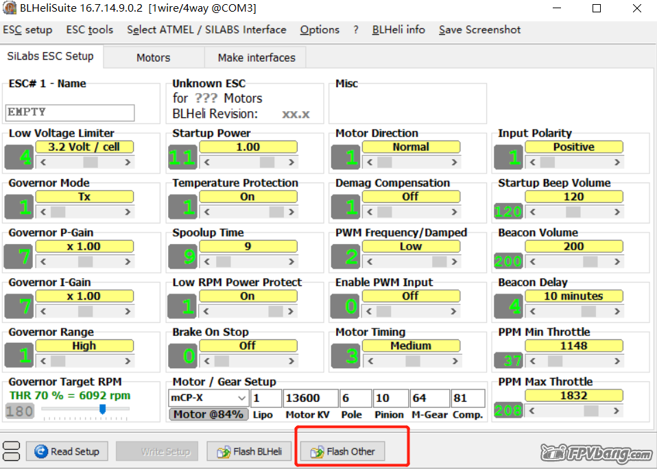

3、打开bls电调软件,点击flash other

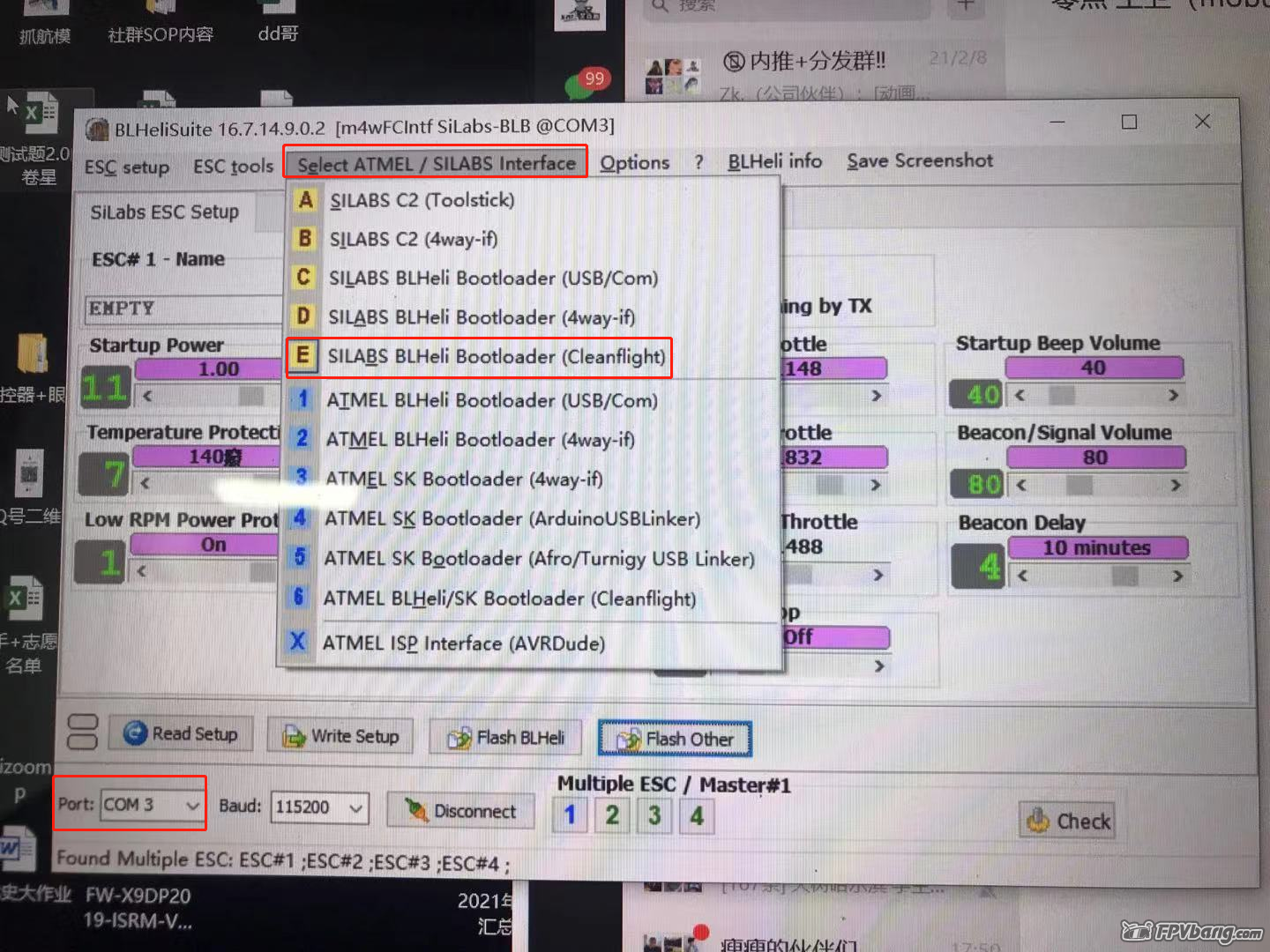

注意:如果flash other点不动,请操作以下步骤:
(1)选择cleanflight
(2)COM1切换成COM3

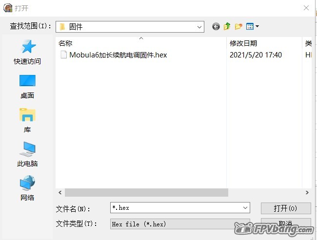

4、把需要刷进的固件保存在桌面,到这一步选择从桌面文件中选取,选中并打开(固件在文章最后,自行下载)

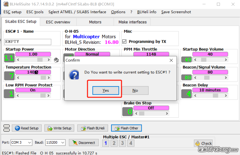

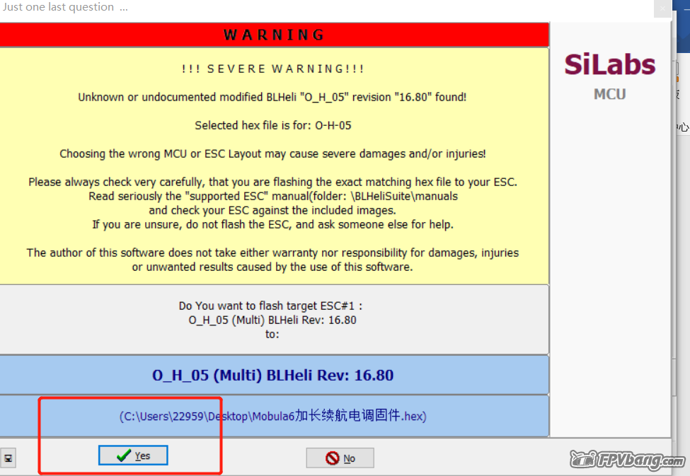

5、如图所示,点yes

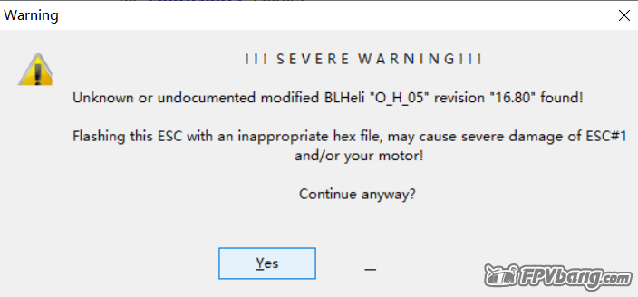

6、如图所示,点yes

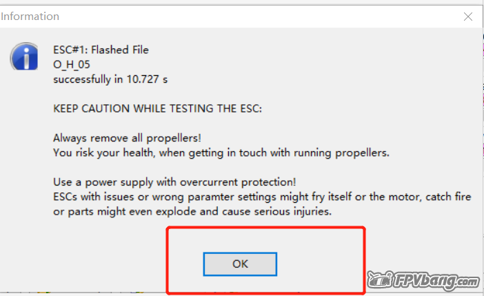

7、如图所示,点OK
8、如图所示,点yes
以上步骤重复四次,把四个电机都刷好。
ps: 一直点yes/ok就可以。
即刷写成功,以防万一,可以多刷两次
