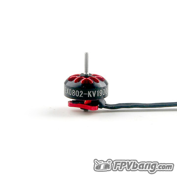

2.电机:happymodel EX0802 25000KV
想要最大的动力,25000KV的没别的选择。老批次的转子铁圈会掉,新批次的一体化转子很不错。

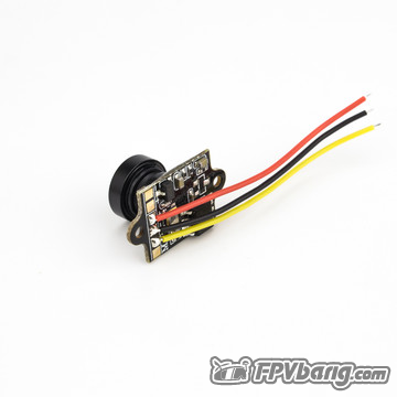

4.图传和摄像头:银燕tinyhawk摄像头+betafpv M01图传
原先是买了Beta的M01摄像头和图传套装,无奈Beta所有的摄像头都是渣渣画质(不接受反驳),换上了tinyhawk的原装摄像头,出奇的好,而且尺寸一样,切掉两端突出的固定孔能直接安装,夜视也马马虎虎能飞(Beta别说夜视了,室内弱光处就是全黑)。beta的25MW图传要表扬下,很稳定,上面有固定孔位,能直接用螺丝固定在头罩内侧。

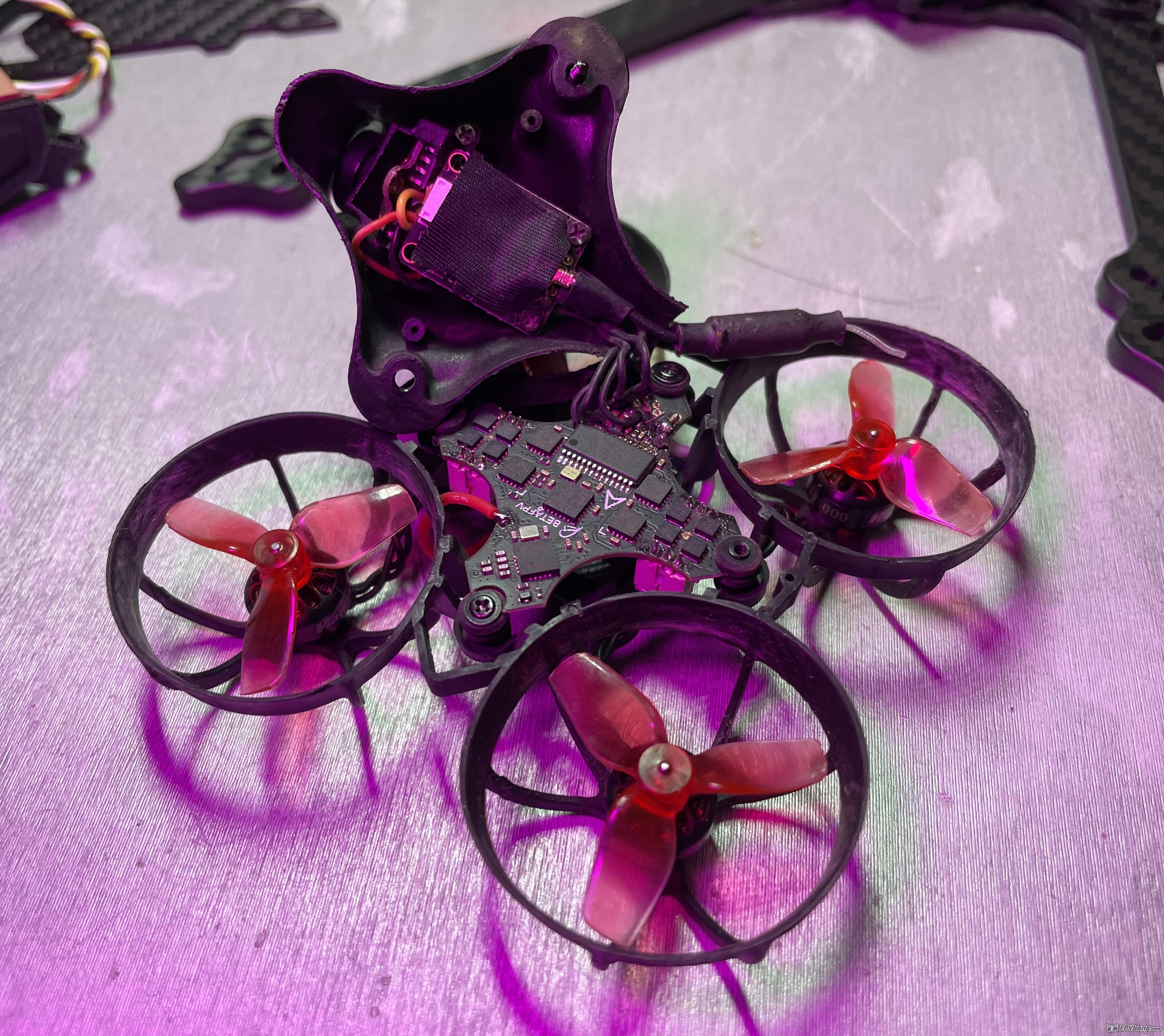

二,装机
没啥好多讲,上面这些套件已经含了所有的螺丝,除了图传其他不用焊接,一会儿就能装完。看几张图吧
