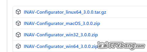

首先需要下载inav地面站:https://github.com/iNavFlight/in ... eases/tag/3.0.0-RC1,根据系统自行下载

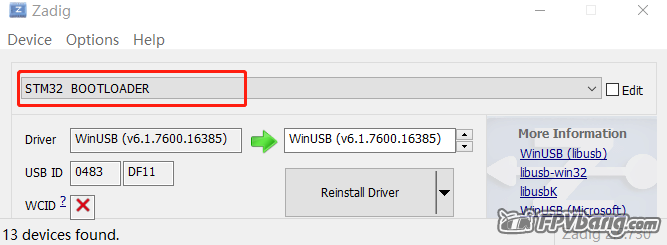

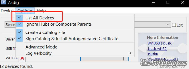

下载zadig驱动安装程序 Install Drivers.rar (4.92 MB, 下载次数: 20)
按住飞控上的DFU按钮然后连接usb,驱动选择STM32点击安装驱动,若已安装可跳过此步骤。

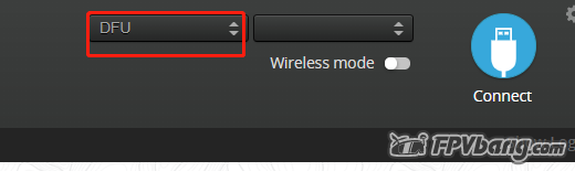

打开地面站,按住飞控上的DFU键再插上usb连接电脑进入DFU模式,

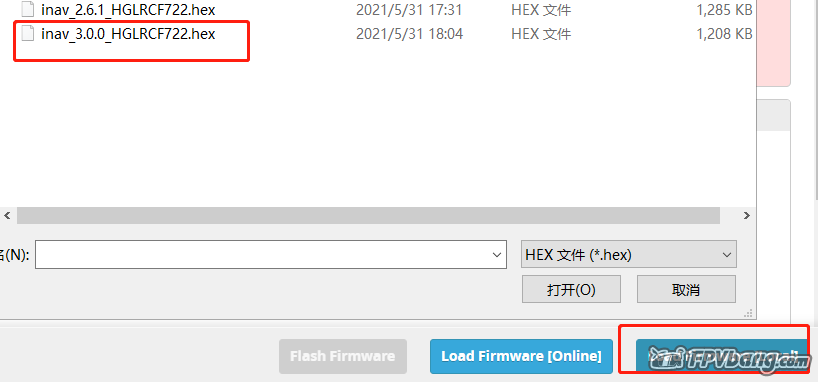

进入刷写固件界面,先在github上下载你飞控对应的固件https://github.com/iNavFlight/inav/releases/tag/3.0.0-RC2注意固件版本不能比你使用的地面站版本高,不然可能无法使用,下载完成后点击载入本地固件,选择你刚下好的固件
选择完后点击刷写固件,就会开始刷写,此时千万不要断开连接,刷写完成后显示成功并退出DFU模式,此时可以点击连接,弹出选项选择第一个

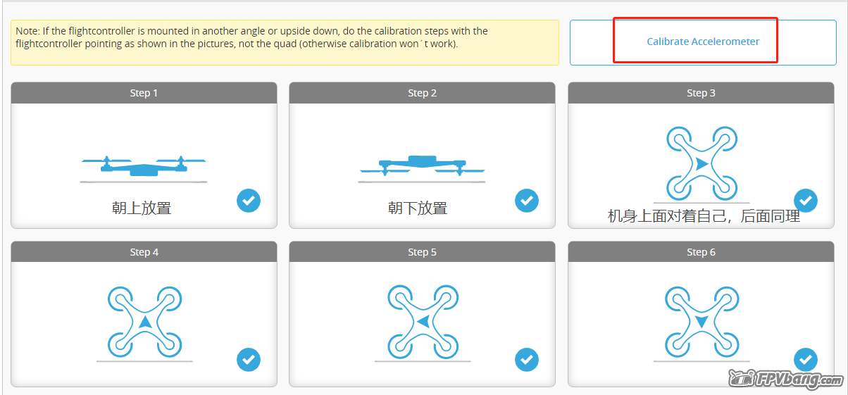

选择Calibration进入校准页面,
按图片摆放飞机,按Calibrate Accelerometer开始校准,完成一个后点击校准,完成后图片就会变亮,然后换下一个步骤继续重复,六次后完成校准,如果校准后有图片变暗就继续重复变暗的步骤,直到全亮。

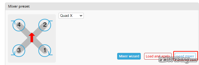

然后进入mixer界面,
点击lord mixer加载混控,然后点击保存并重启

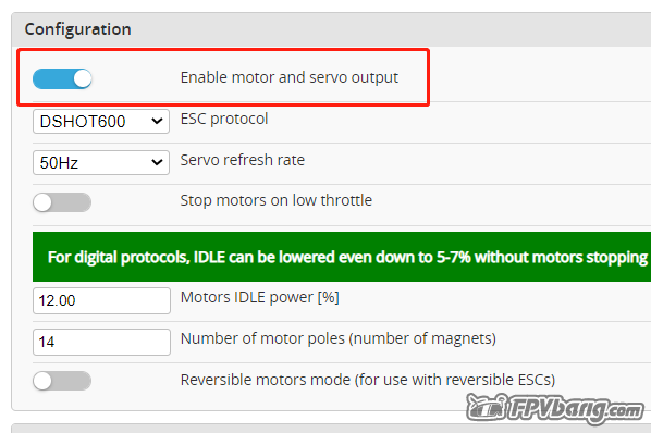

进入output界面,选择你的电调协议,一般都是DSHOT600,打开Enable motor and servo output
其他参数根据自己习惯设置,然后点击点击保存并重启完成设置。

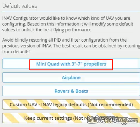

Presets是预设界面,你可以根据你的机型来选择预设,会覆盖mixer, filtering, PIDs等一些设置,你也可以不动自己设置

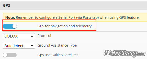

进入Configuration配置界面,主要是传感器设置,根据你的型号和喜好选择参数,注意要打开GPS开关

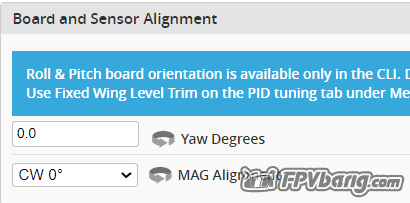

,Board and Sensor Alignment选项根据你GPS摆放设置,天线朝上,插线朝向机尾时设置为0即可

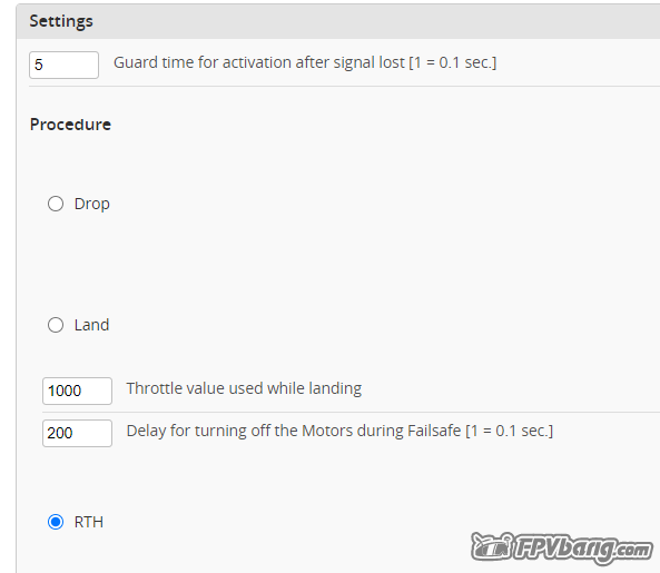

进入Failsafe失控保护界面,可以选择飞机时刻时如何处理,Drop失控后直接上锁坠落,Land失控后降落,RTH失控后返航,这里选择失控后返航

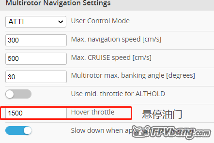

然后开始讲自动返航的设置,进入Advanced Tuning: Multirotors页面开始设置自动返航的参数,设置几个重要选项即可,首先设置悬停油门,这个根据你的飞机来填写,在悬停时会使用这个参数

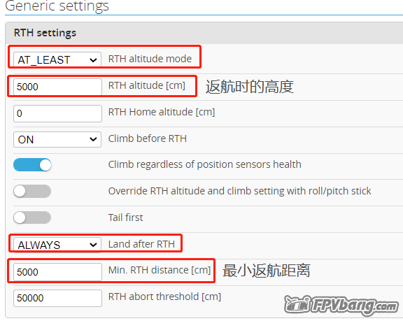

下面是返航的设置,RTH altitude mode返航模式改为至少,返航高度建议改为5000cm,就是返航时会自动飞到50m的高度然后返航,这样可以尽可能规避障碍,Min. RTH distance [cm]最小返航距离,建议设置为5000cm,意味50米内不返航,50米内开启返航就会自动降落
其他参数保持默认就可以。

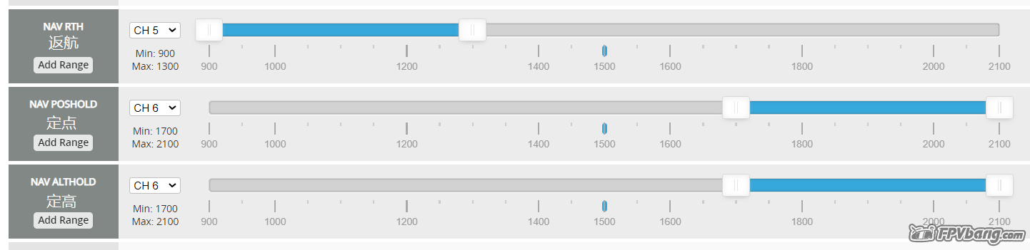

然后进入模式界面,其他设置和bf一样就行,不过要多设置3个功能NAV ALTHOLD定高,NAV POSHOLD定点,NAV RTH返航,建议定高定点设置为一个通道位置,这样就能同时打开让飞机悬停。
