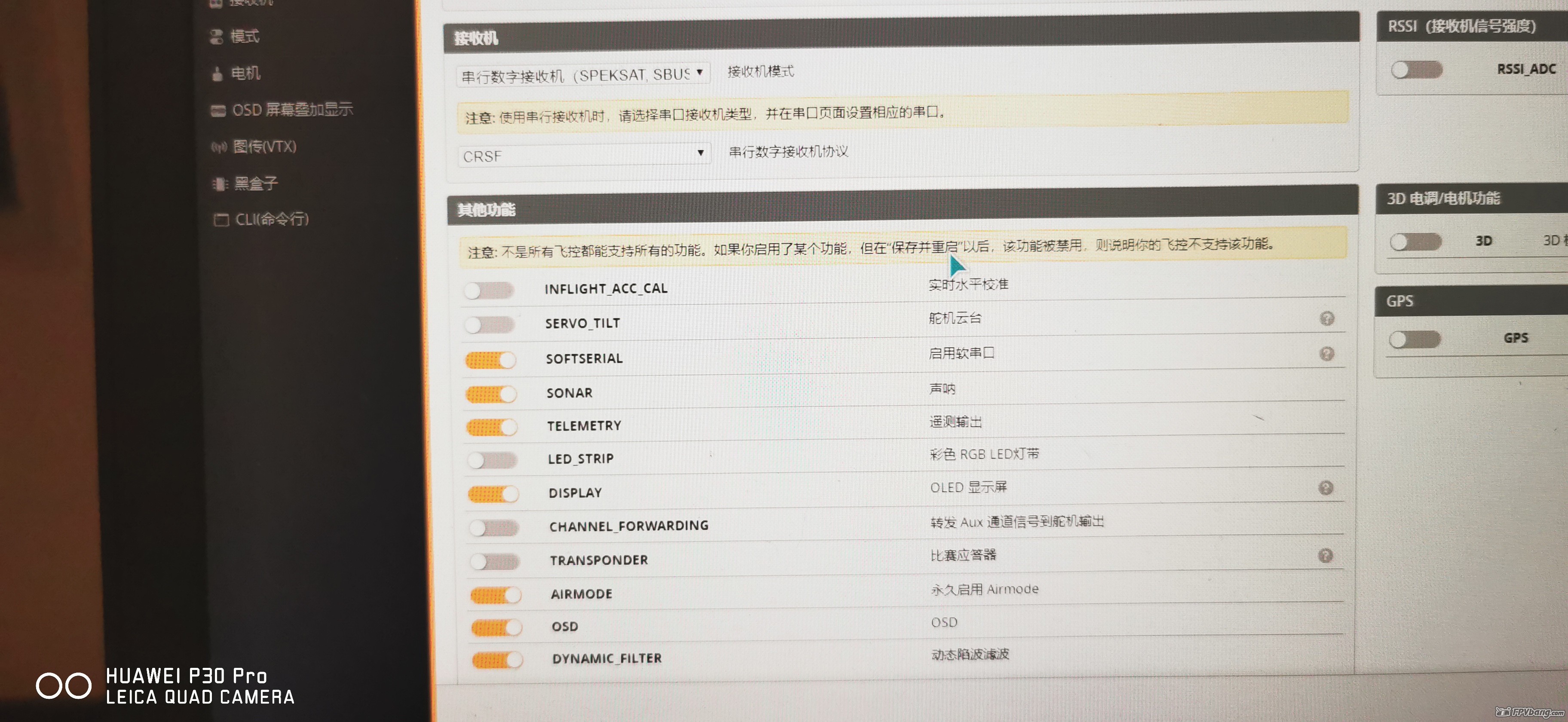

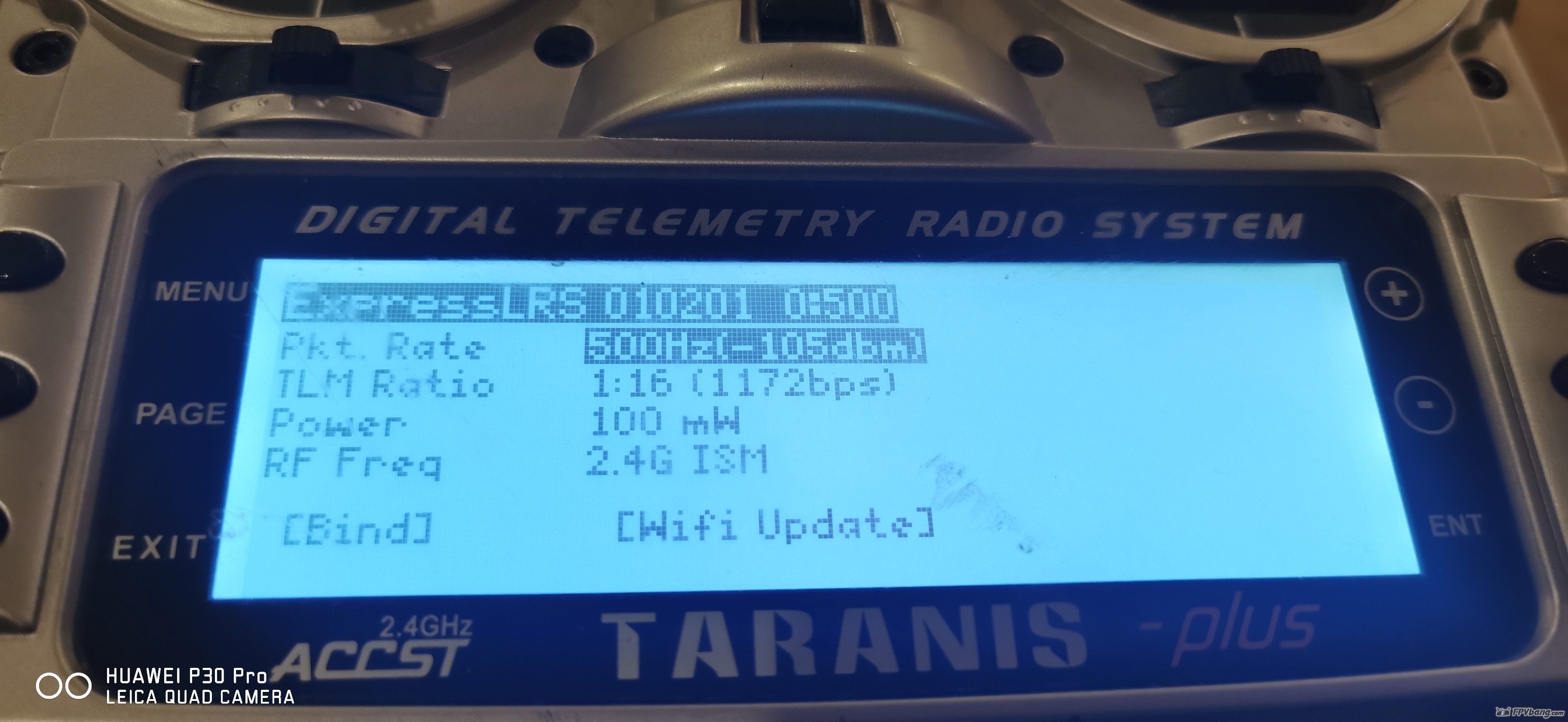

本人入了化骨龙ELRS2.4G高频头和BETAFPV,2.4Gelrs2款设备

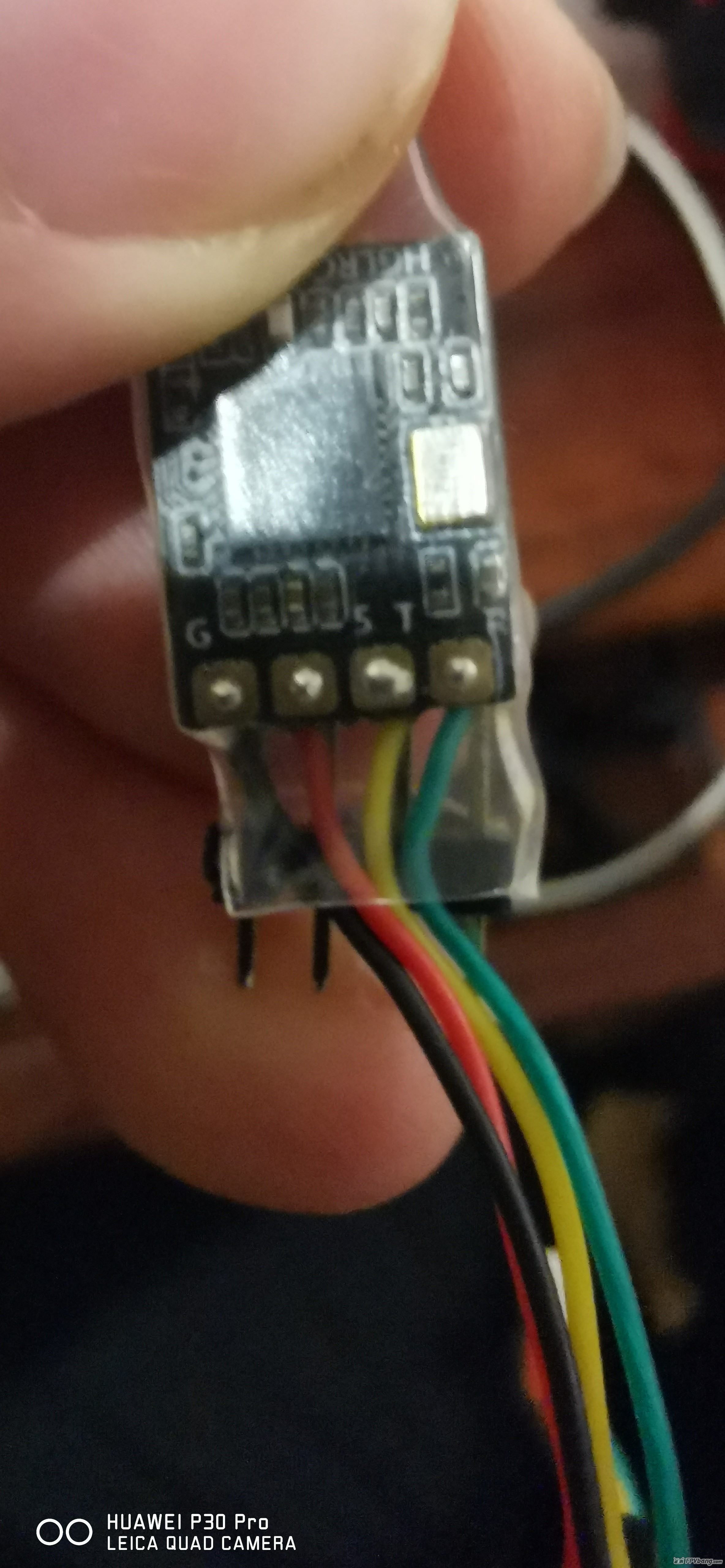

接收机有马泰克2.4GELRS和化骨龙ELRS2.4FG2个

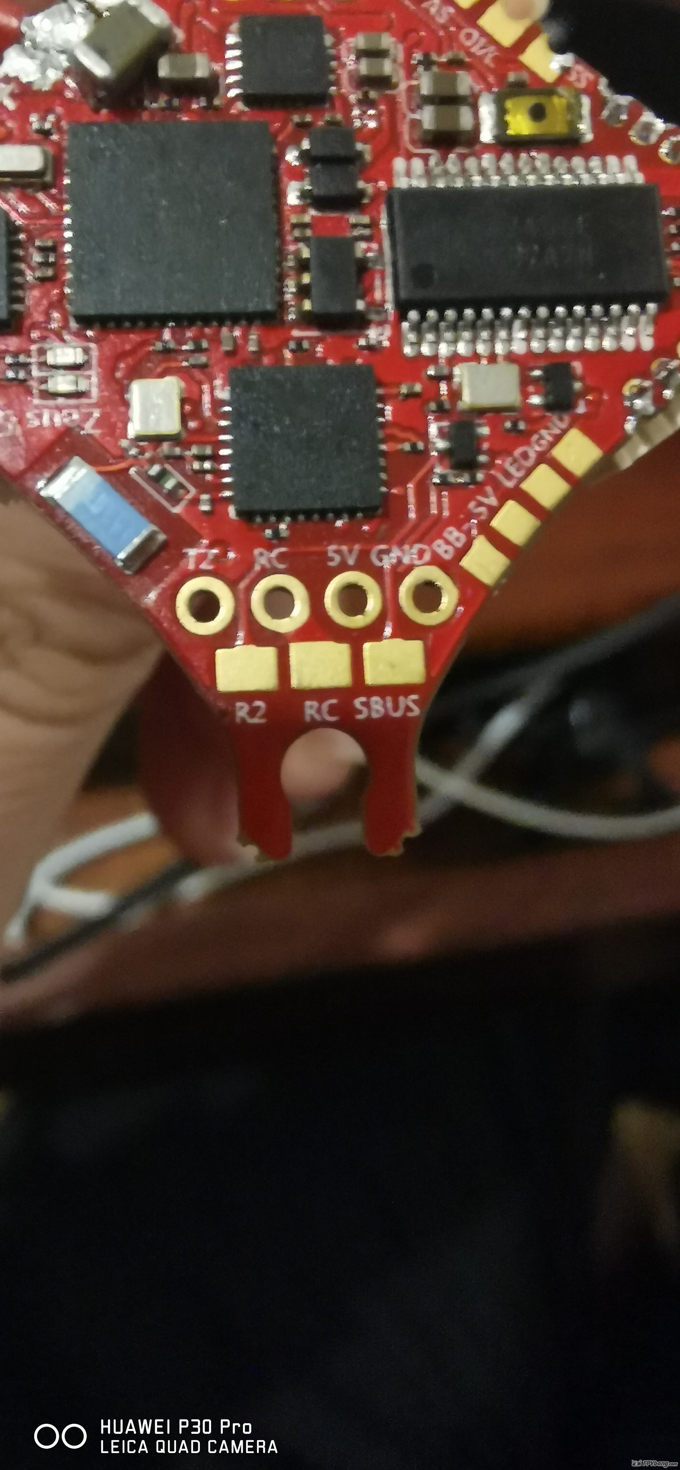

飞控用了BETAFPVF405 AIO V3飞控和化骨龙 宙斯5A AIO飞控

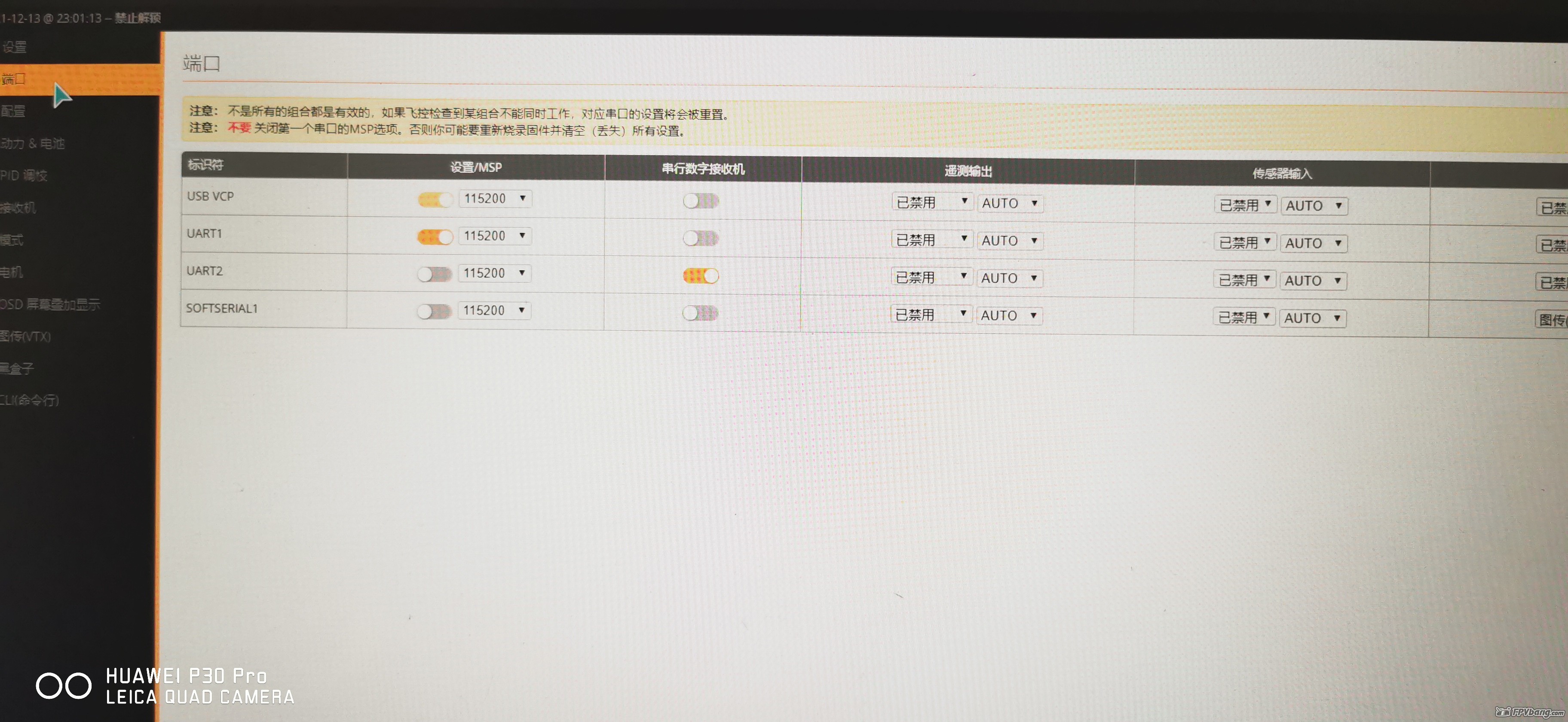

不关怎么接线,怎么耍固件,遥控和接收机都能连接,但是就是打杆地面站没反应
宙斯 5A 飞控
飞控接线
化骨龙接收机
接收机接线
地面站通道设置
地面站通道设置
地面站设置
地面站设置

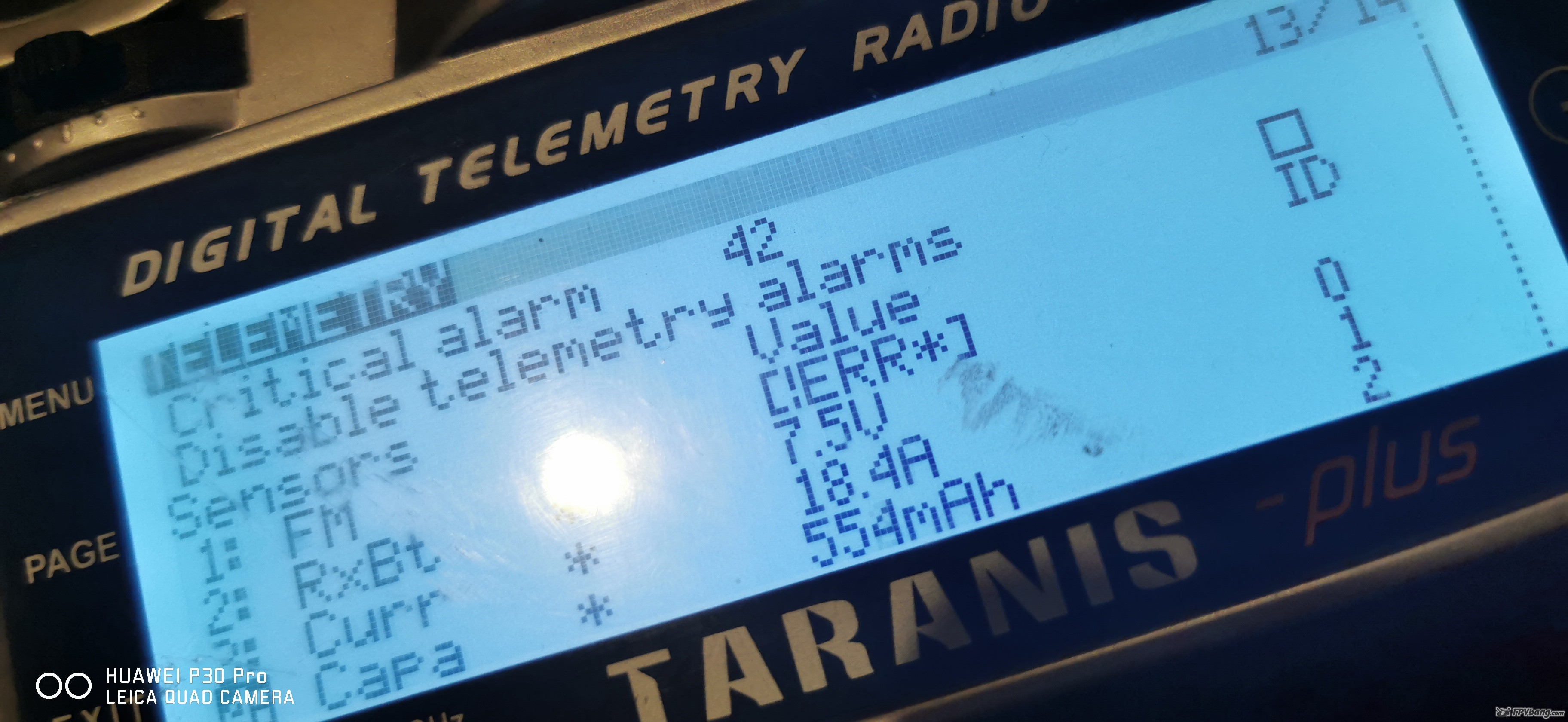

遥控器回传数据1
遥控器回传数据1
遥控器回传数据2
遥控器回传数据2

这个是什么问题呢?一直解决不了,有知道问题的大佬没

有没有可能是板子的问题呢

这个板子好像rc要和r2连上才好用,看说明书去
