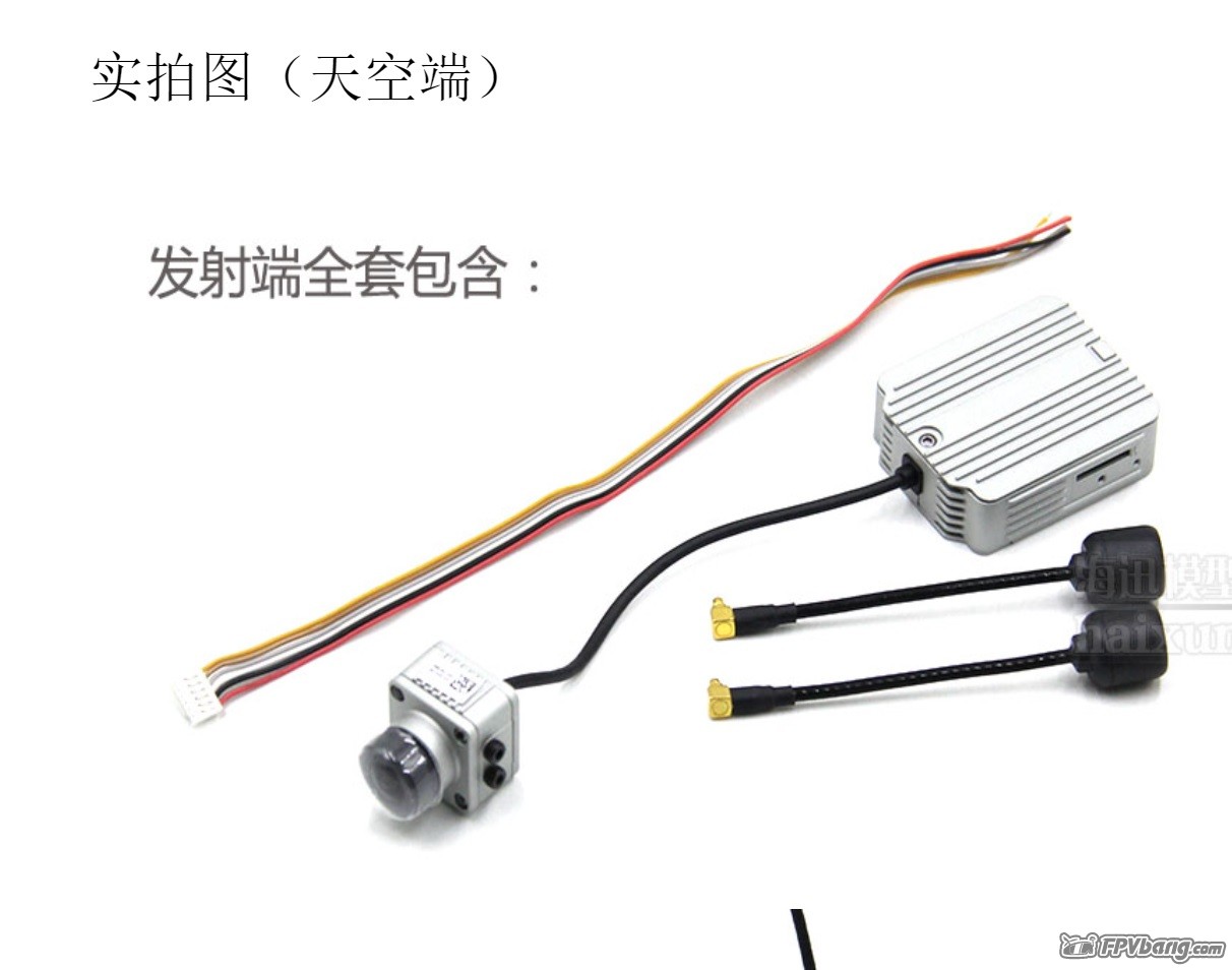

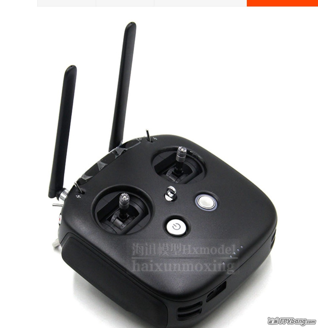

大疆FPV一代遥控器和天空端是这个吗?   感觉好贵啊,这2个东西3千多。      组装一个5寸机,这2个成本就需要这么高吗?
另外,组装机不能配合我现有的遥控器使用吗?
zhoufup | 2022-1-6 15:51:14 | 显示全部楼层
17773462077 发表于 2022-1-5 21:29
大疆FPV一代遥控器和天空端是这个吗?   感觉好贵啊,这2个东西3千多。      组装一个5寸机,这2 ...
就省了一个眼镜 的钱
