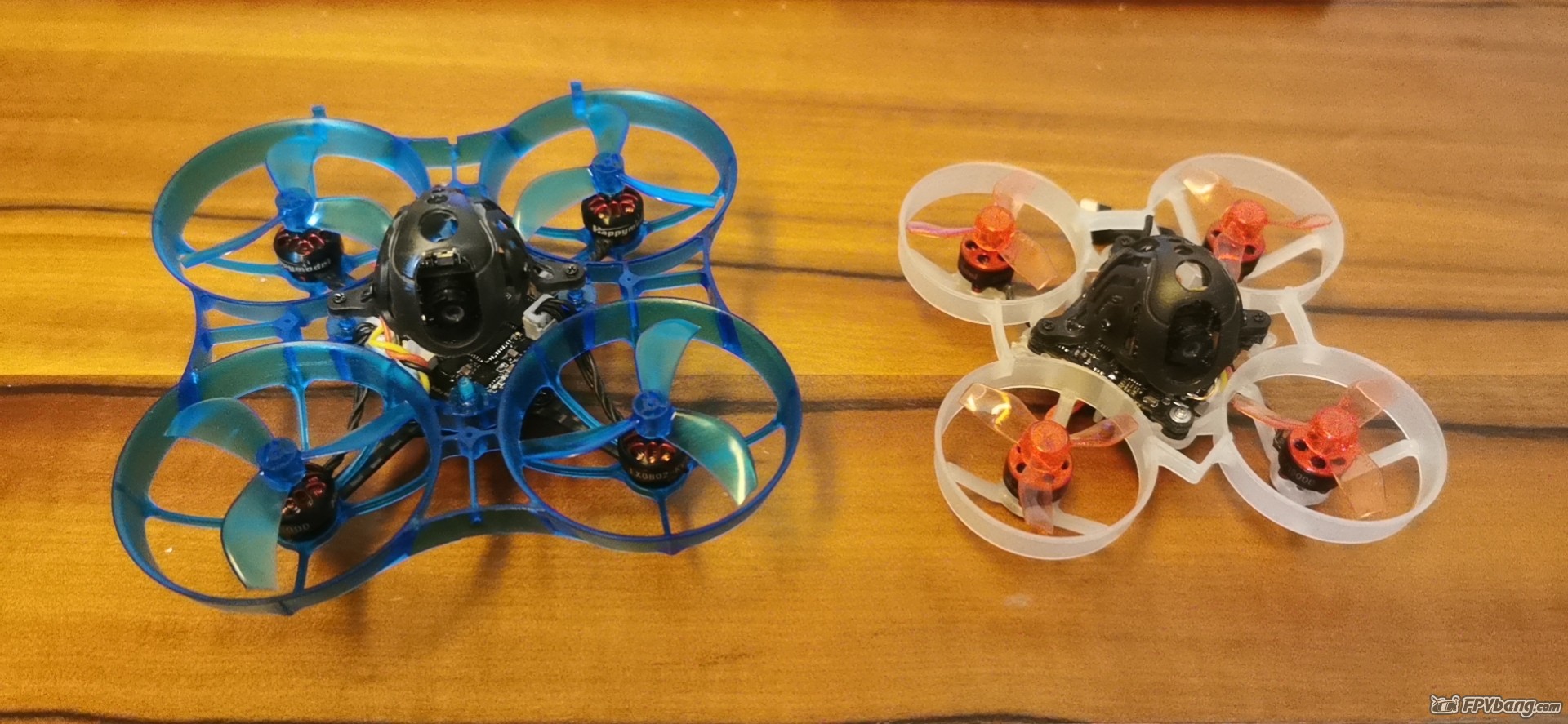

买了mobula6的两个版本,一个是19000kv的,一个是25000kv的,主要在室内飞,现在主要还是飞自稳模式。其中两台机在偏航是掉高比较严重,19000kv的还好,掉高时给大点的油门,飞机不会一下往上窜,油门给大了,减一下油门也不会快速下跌,会比较平稳,一般油门维持在50-70的时候就很平稳。但是25000kv的就非常难控制油门,首先动力加强了,油门一般在30-50左右,一打偏航就掉高,给大一点点油门就立马往上窜,减一点油门立马就差不多触地了,所以飞机飞的时候永远是处在一上一下弹跳中,后来把25000kv的换了一个75mm的机架,问题还是那样,想问问各位大神怎样解决这个问题好?两部机都没动过参数。

地面站里设置一下油门曲线就行了
