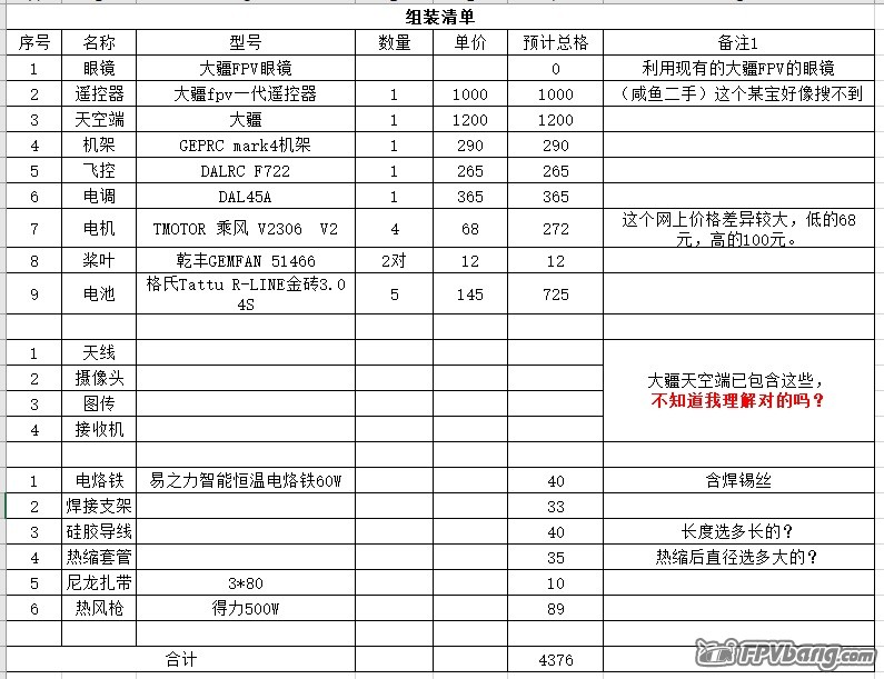

相关清单如下:
1、请问这些清单可以吗?

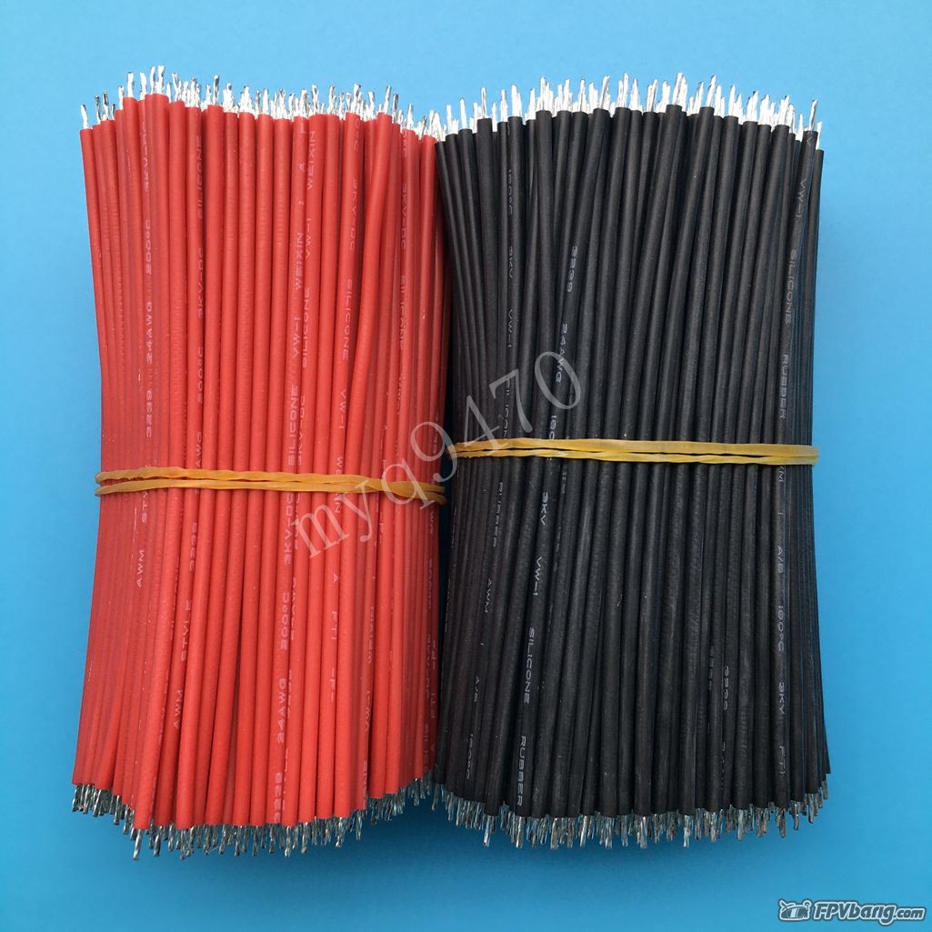

2、硅胶导线选多长的?有9CM/10CM/12CM/15CM/20CM(两头镀锡

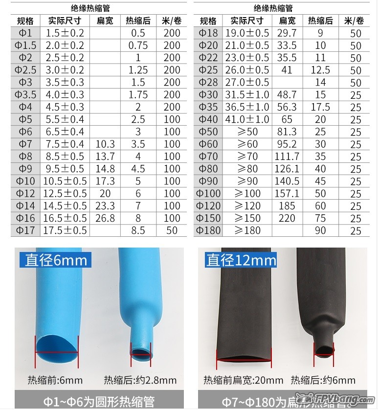

3、热缩套管热缩后直径选多大的?热缩后直径有1MM/1.5MM/2MM/2.5MM/3MM的。

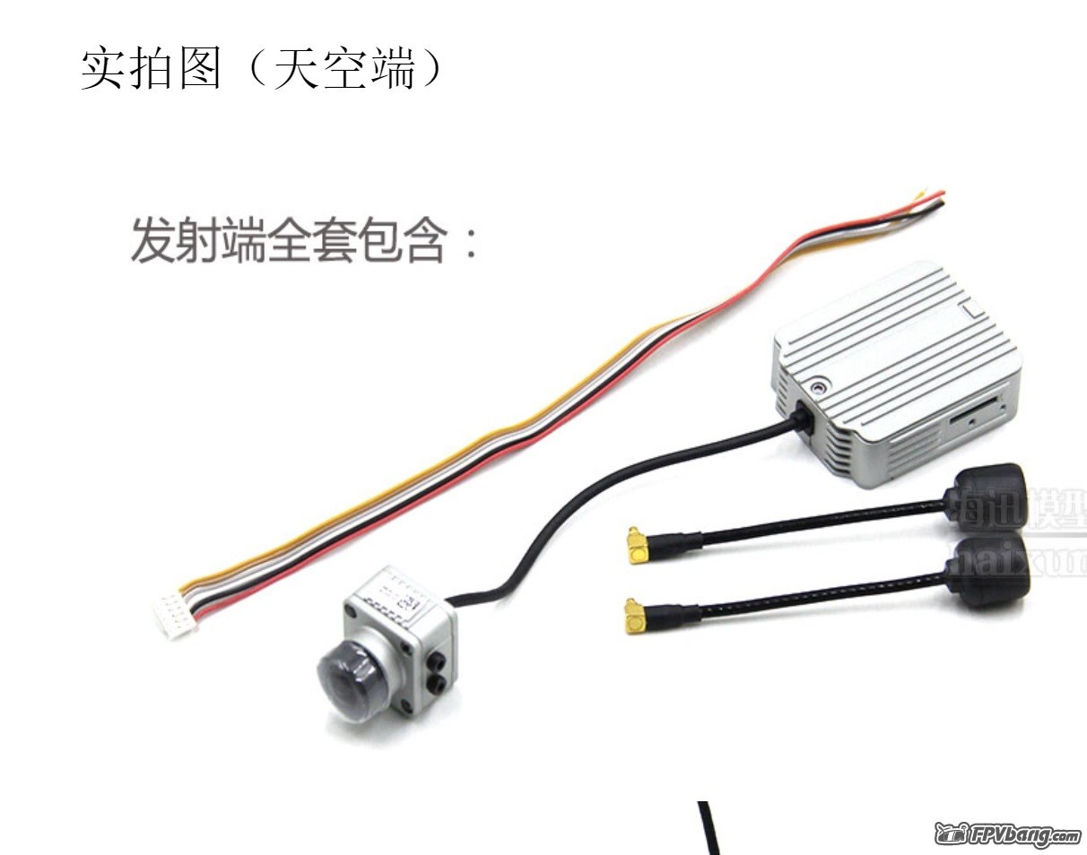

5、天空端的摄像头与机架是相对固定的吗? 如何调节角度? 能像大疆FPV一样有云台吗?

热缩管买收缩比大的,一套(大多数尺寸,少买点,不常用)够用。硅胶导线选最长的,要更短自己裁剪。焊接要练,买几个电子diy套件练练。焊接教程网上一搜一大把。焊丝买0.5~0.8mm

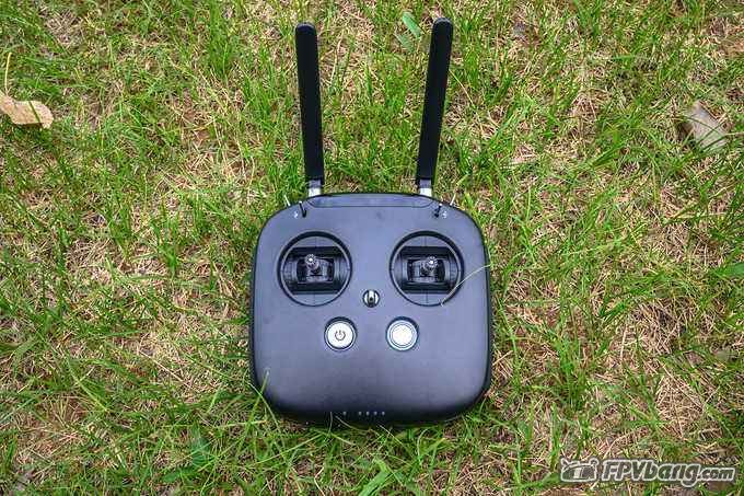

清单不太行 都是几年前的东西了 特别是大疆这个控现在已经没人用了
第一台穿越机建议还是上Mobula6或者Baby Ape这种 FPV帮商城都有卖,耐炸还便宜,用来练习更合适一些。
遥控的话还是TX12吧
因为你已经买了大疆FPV,如果要组五寸,建议还是组数字的,但是这些都建议等飞熟练了再上。

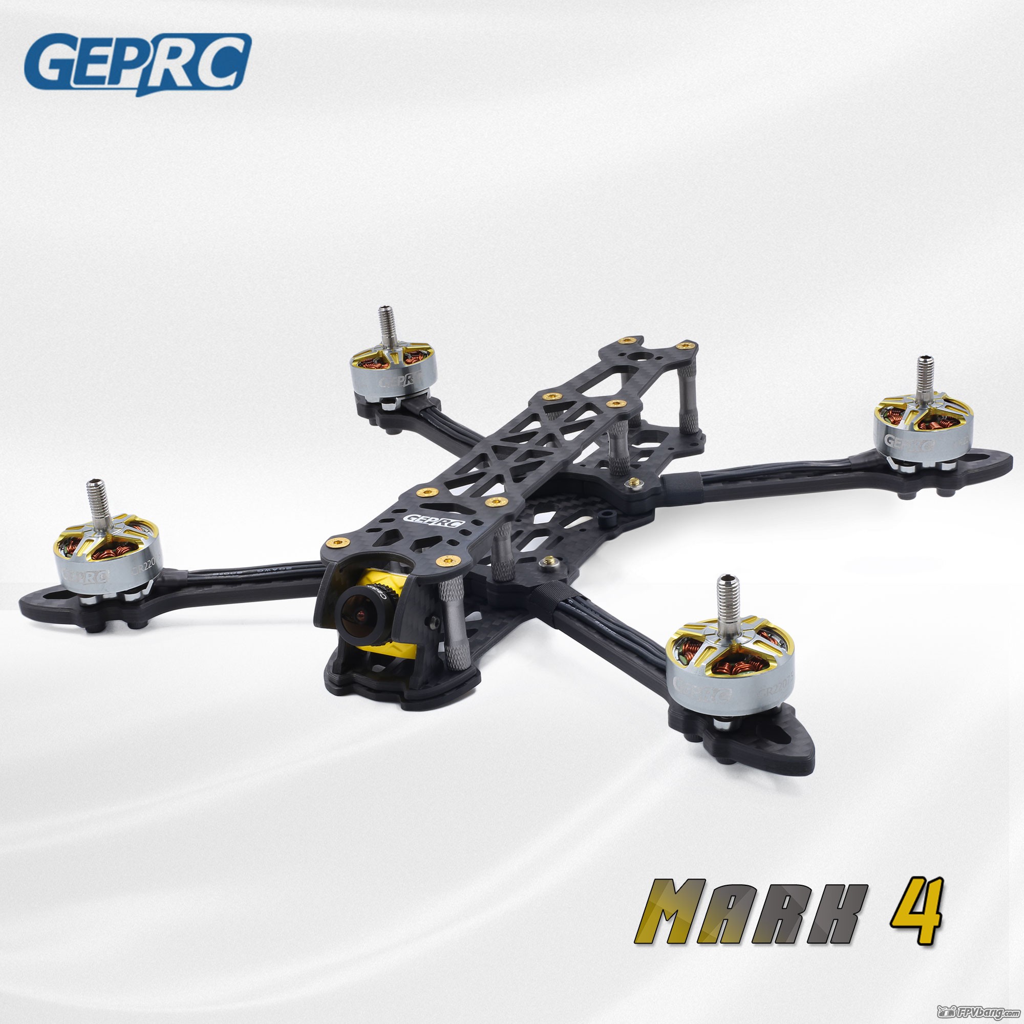

你上面写的这个机架是Mark4 现在已经出了Mark5了
目前机架的话 Mark5 大通的RomaF5都可以选

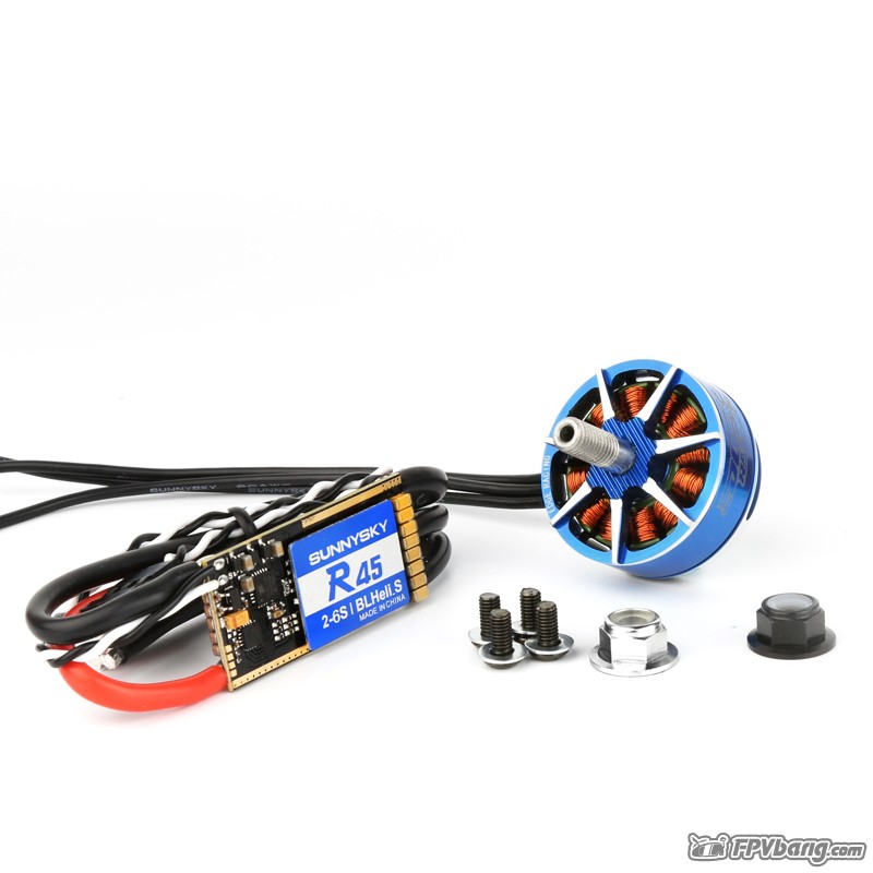

电调的话飞控的话好盈,大通,Rush这些都可以

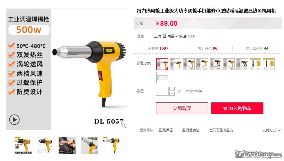

热风枪可以不买,先用打火机代替

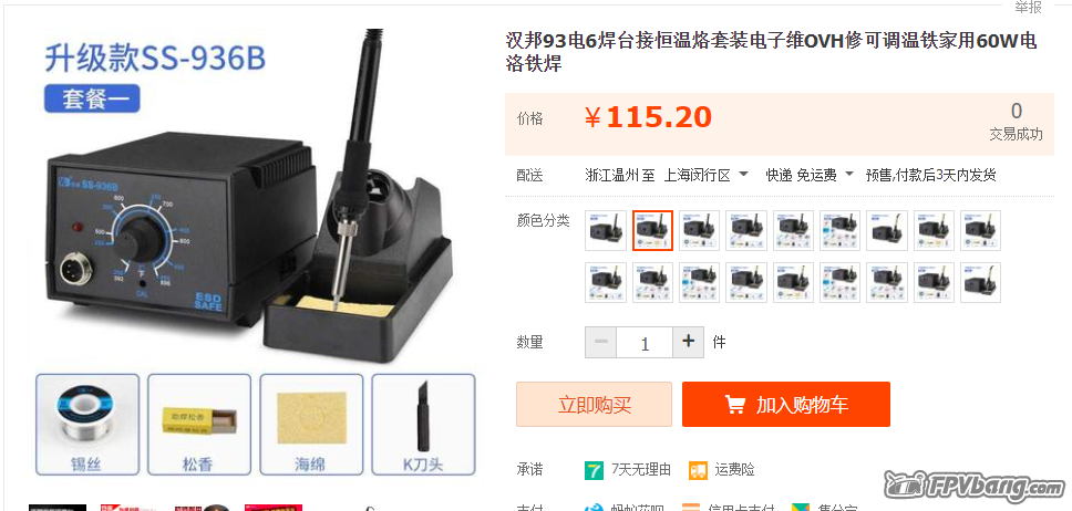

烙铁建议维修老https://detail.tmall.com/item.htm?spm=a1z10.5-b-s.w4011-15233419245.79.3ab66666vU6YgM&id=630564477658&rn=0935b77518afcdd8fb8dce4e737e6d53&abbucket=2&skuId=4491465680069
最好别买杂牌的,一定不要买没有地线的!!!!(绝对会烧)没钱可以买 截图202205121025326744.png https://item.taobao.com/item.htm?spm=a230r.1.14.11.bffb118axflIIn&id=673167349149&ns=1&abbucket=19#detail
确实便宜好使

遥控器肯定不建议买大疆的啊。T16和X9D都行吧。还有那个烙铁,我买的T12
