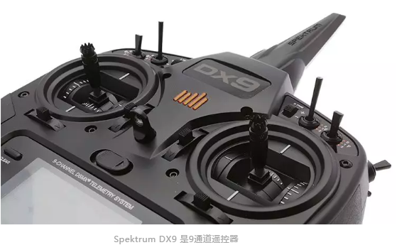

挑选遥控器的时候需要考虑到遥控器通道的数量,通道数量越多,可以搭载的功能就越多。操控飞机至少需要6-8个通道
其中4个通道是留给左右两个摇杆的,2个通道需要留给解锁。其他的辅助通道可以留给飞机的飞行模式(自稳、手动)、数据回传、灯光等功能。由于遥控器不是消耗品,所以如果想一步到位的话,一般来说选择有9个及以上通道的遥控器,就可以满足大部分后期的个性化需求了。

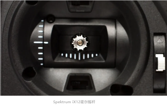

3.5  霍尔摇杆和电位器摇杆
摇杆分为电位器和霍尔两种,两者的工作原理不同,原理上霍尔摇杆更耐磨损。网传霍尔摇杆的精度更高,但实际上新手基本感受不到什么区别,有的老玩家也感受不到区别。所以不必过度纠结这个问题。

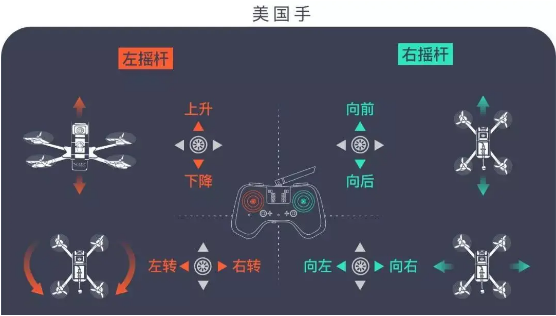

3.6  什么是美国手、日本手、中国手?
穿越机的遥控器有两个操作杆,每个杆控制两个动作。常见的有美国手、日本手和中国手三种。其中,日本手与美国手最大的区别就是左右摇杆的功能对调了。
一般来说,国内使用美国手和日本手的玩家较多,你可以观察身边的大佬玩的是哪一种模式,或者多看看网上的打杆攻略教的是哪一种模式,这样后期学起来会更方便。
美国手:遥控器的左遥控负责穿越机的上升下降、原地顺时针/逆时针旋转,遥控器的右摇杆负责穿越机在水平位置上的前后左右移动

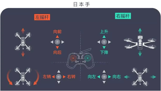

日本手:遥控器的左摇杆负责穿越机的前进后退、原地顺时针/逆时针旋转,遥控器的右摇杆负责穿越机的上升下降和左右移动

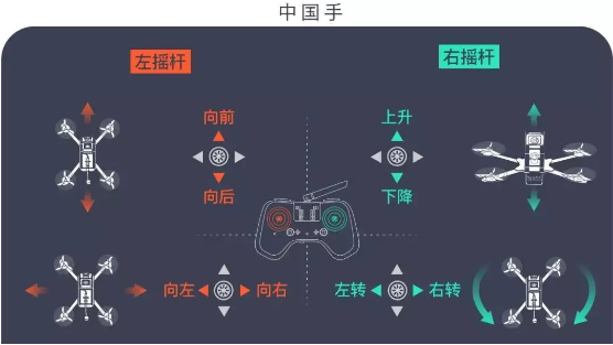

中国手(又称玩具手),与“美国手”完全相反,遥控器的左摇杆负责穿越机在水平位置上的前后左右移动,遥控器的右摇杆负责穿越机的上升下降、原地顺时针/逆时针旋转。

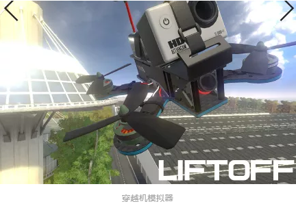

· 模拟器推荐
俗话说得好:工欲善其事,必先利其器。要想不炸机,先练模拟器。
模拟器虽然跟真机上手的感觉不太一样,但是有一说一,对于刚入门或者要进阶的飞手来说,这是个成本极低的练习方式。提前在模拟器里熟悉飞行的各项基本操作模式,上手真机往往会更快。

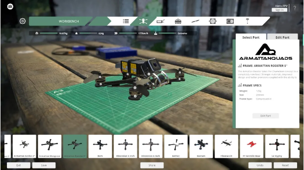

这里推荐的入门模拟器是LIFTOFF,你可以前往STEAM上下载。总的来说,它的使用体验还是比较好的,有新手入门教程,有多达10个场地可供练习,有竞速和花飞两种模式,甚至当你完成一个花飞动作的时候,还会自动跳出这个动作的名字,来加深你的印象。
