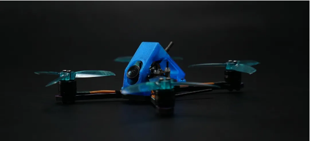

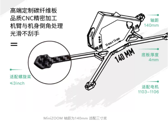

1)根据你的需求,选择合适的机架尺寸
机架的尺寸有两种表述方式。
第一种是看轴距,即对角线电机的距离。
第二种是看桨叶,即适配电机的桨叶大小。
一般来说,适配五寸及以下桨的飞机比较适合日常飞行,具体的大小就看个人喜好和飞行场景的不同来选择了。

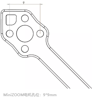

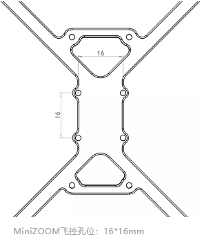

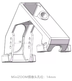

机架的安装孔位
为了后期选配到合适的配件,需要关注机架的三个安装孔位:飞控、电机和摄像头

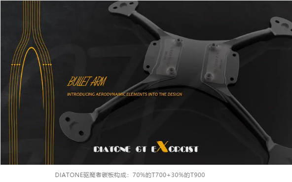

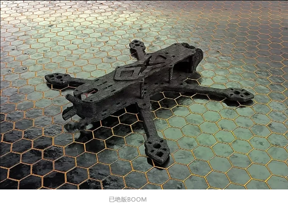

机架是否耐炸?
2)耐炸程度一般由两个方面决定。
其一是机架的设计,包括几何设计和力学分析,需要一定的专业经验来判断,对普通消费者来说,关注一些圈内的技术大佬,然后看口碑即可。
其二是碳板的品质,最简单的方法就是看商家标示的碳纤维标号,如t300、t700,标号越高,碳板质量越好。
机架类型对飞行手感的影响
飞行手感一定程度上是由机架类型,即机臂的摆放位置来决定的。机架类型有正X、宽X、长X、Hybrid机架和其他异型机架等。
不同的机架类型,由于不同的结构,有不同的特性。宽X比较适合花飞;长X在弯道的表现更好,转弯时会更加灵活,对于萌新来说,比较推荐各方面都更加均衡的正X机架。
