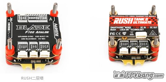

对于新手来说,直接选择飞塔可能会是一个比较省事儿的操作。因为一般来说,同一个厂牌的产品会有比较好的适配性和稳定性,装机的过程也会更加容易。由于机架的类型、空间的区别,飞塔通常会有两层塔和三层塔两种选择。
两层塔一般指的是飞控和电调的组合,适用于机架空间较大的花飞机架;三层塔一般指的是飞控+电调+图传的组合,适用于机架空间比较紧凑的竞速机架。
以RUSH为例,二层塔是飞控+四合一电调的组合;三层塔是飞控+四合一电调+图传的组合。

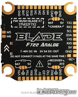

4. 焊盘设计是否符合装机规律?
俗话说的好:颜值即正义,布局合理的焊盘设计决定了走线是否方便,可以带来更好的装机体验
什么样的焊盘是布局合理的?
以RUSH BLADE系列的新飞控F722为例,摄像头(CAM)的焊点在前,方便向前走线;接收机(REC)、图传(VTX)和LED灯的焊点在后,方便向后走线;左右两侧则是一些拓展焊点,如bb响、gps等,满足其他个性化的需求
的确是令人舒适的焊盘设计

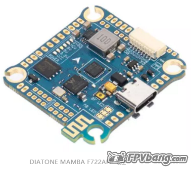

5. 飞控的拓展功能:蓝牙/WIFI调参功能
众所周知,调参是一个非常常用的功能。以往的调参通常需要用一根线连接飞控和电脑来进行调参,但这个天下终究是懒人的天下,手机调参开始逐渐普及,为外场调参提供了一个更便携的解决方案
在这样的发展背景下,目前有一些飞控直接内置了一块SpeedyBee的蓝牙/WIFI调参模块,可以用手机直接调参,增加了调参的便携性

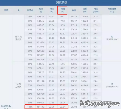

6. 电调选多少A的合适?
如果你决定一步到位直接购买飞塔,那么就需要考虑搭配多大电流的电调
选择电调时,可以参阅电机的参数表,按照使用的电池电压和螺旋桨,选择相近的测试数据,查询相应的电流数据
以6s电池、5146螺旋桨为例,查询到的最大电流值为33.81A
电调的持续电流大于这个值即可,但是建议留出10A左右的余量,所以根据下图,我们应该选择支持6S电池,持续电流大于43.81A的电调,那么就可以挑选一个45A或者50A的电调

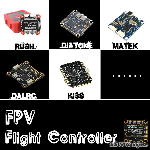

·  品牌推荐
RUSH、Diatone 大通、HGLRC 化骨龙、T-MOTOR、DALRC大力、MATEK、HAKRC、好盈、KISS、RF等
