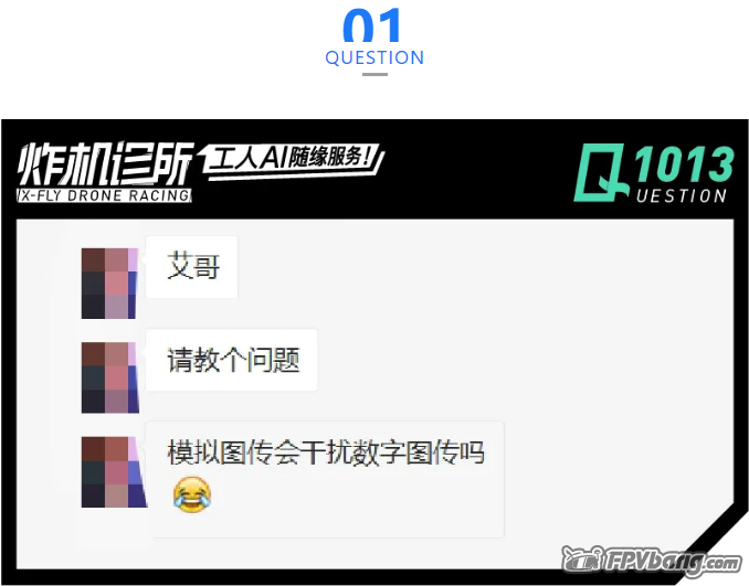

无论是传统的模拟图传还是DJI数字图传,都是有频点表的,也会因频点的重合产生干扰,在起飞前应分配并设置好图传频点与功率,避免互相干扰发生意外。
现在有两张频点表,建议大家收藏一下,以防在玩飞机时窜频点,然后你的穿越机就……

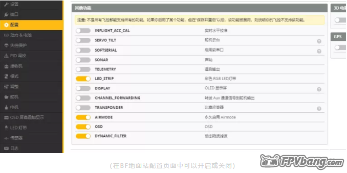

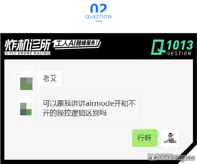

AIRMODE作用是让穿越在空中处于0油门状态时,PID依旧介入飞机的姿态控制,让飞机依旧保持一定飞行姿态免受惯性影响,提升飞机的操控性与滞空能力。

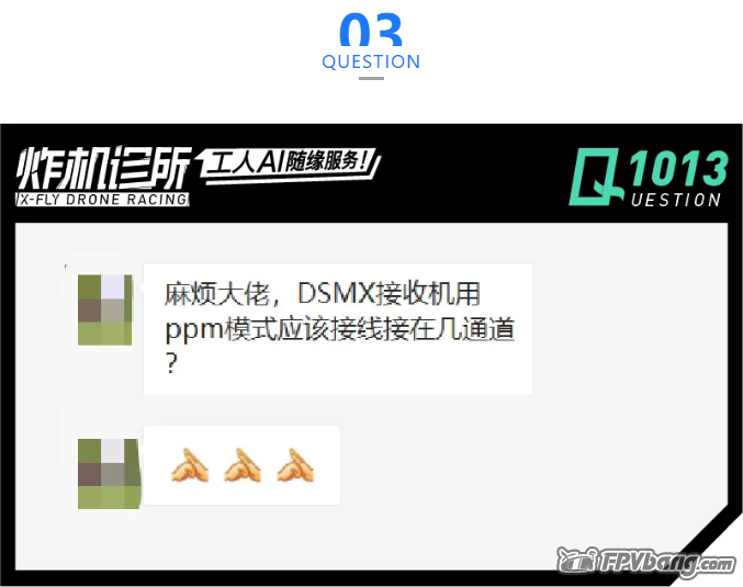

PPM和几通道没关系!!!以此为例,给大家讲一下如何设置接收机。
打开地面站中接收机焊接时对应的通道,并将协议设置为接收机对应协议即可(这里的协议包含但不限于PPM协议)

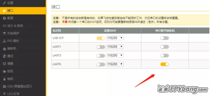

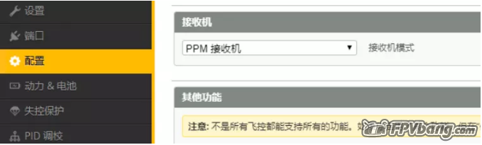

焊接完成后具体设置如下:
1.在BF地面站端口页面中打开接收机焊盘对应端口的串行数字接收机开关,连接几号端口,开启几号端口中的开关
2.在配置页面中设置接收机为接收机具体协议
记得设置完成后点击保存,很多人会来问我为什么没有用,因为你设置完以后并没有保存,很多人都忘记这一步。
