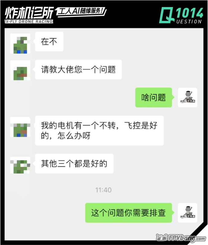

萌新入坑总会遇到各种穿越机故障,卑微地去问圈里大佬,得到的回复多半是去!排!查!
本词荣登艾哥年度最常用关键词
可是作为萌新,穿越机都没摸几次,排查个啥?咋排查??

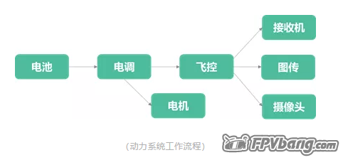

· 供电系统
一般来说穿越机的供电系统流程是:电池给电调供电,电调除了给电机供电,也给飞控供电,再由飞控给接收机以及图传和摄像头供电。

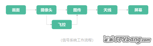

· 图传系统
图传系统的工作流程是:摄像头捕捉画面,然后由飞控控制,将画面传输到图传上,再通过图传天线,将画面传输到屏幕上。

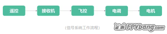

· 信号系统
穿越机是通过遥控器天线来传输信号给接收机,接收机接收到信号后传输给飞控,飞控相当于无人机的大脑,电调听从飞控的指示,电调收到执行命令后分配给电机供电。

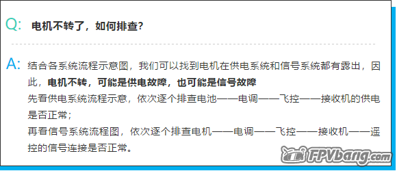

接下来进入实战,回到开篇那个问题
根据流程图排查故障是一个简单的方法论,但实际上飞手们会遇到各种千奇百怪的问,那么艾哥再贡献出一个秘籍:具体问题具体分析,实战演练,感受一下。

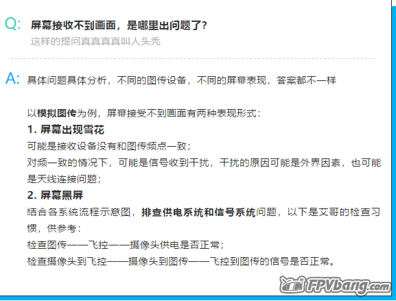

Q:数字图传的屏幕接收不到画面,应该如何排查?
艾哥提示:参考模拟图传示例,结合数字图传特点,供电系统和信号系统都需要检查
