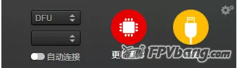

1)连接飞控,进入DFU模式

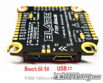

打开电脑上下载好的BF地面站,按住飞控的Boot按键,再连接USB。[color=rgba(83, 81, 81, 0.85)](这里顺序不能颠倒,如果先连接USB是无法进入DFU模式的)
看到端口显示DFU后,即表示连接成功了。
当然没有Boot按钮的飞控也有很多,可以用短接的方法进入DFU模式。

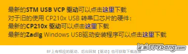

如果按照步骤操作,但没有显示DFU,可能是你的电脑没安装相应的驱动。

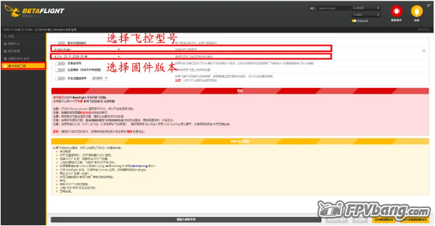

2)选择正确的飞控型号
固件是实现飞控工作的最底层软件,所以刷写之前一定要根据飞控固件的型号,选择对应的固件刷写,否则将有99.9%的概率变砖。
点击左侧【固件烧写工具】一栏,选择【飞控的型号】和【想要更新的版本】,其他开关保持默认就好。
其中,全盘擦除可根据自己实际需要开启或关闭(开启后,刷写固件时会清除飞控上所有你的设置),如果你第一次操作全盘擦除,可以先把地面站的设置截图存档,以备后用。

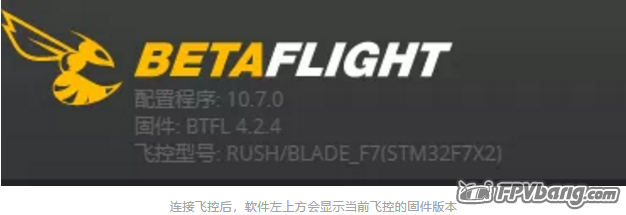

大部分新出的飞控已经在出厂的时候做了固件更新,如RUSHBLADE F722这款飞控产品,到手就已经是新的4.2.4版本。免去了很多麻烦。

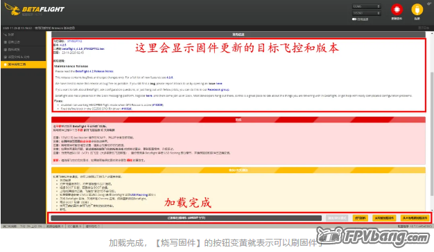

3)开始刷固件
全部选择完毕后,点击右下角的【从网络加载固件】,等待加载完成。再点击【烧写固件】,就可以愉快地等待固件更新了
4)刷写完成,重启飞控
刷写完成之后,重启飞控,在外出飞行前,记得再检查一下地面站的设置。

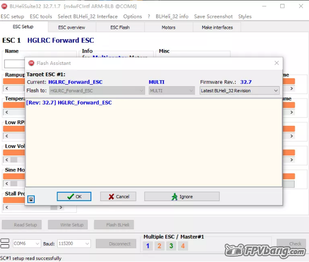

为了支持一些新的功能,有些朋友可能也会需要更新电调的固件,比如前段时间因为RPM滤波器对电调有硬性要求,出现了一波刷电调的热潮,但一般情况下都不用去刷。32位和8位的电调,除了使用的软件不同,界面和刷写步骤基本一致,具体使用哪款软件还要看你的电调是8位的还是32位的,今天以BLHeliSuite32作演示。
1)连接飞控,并上电

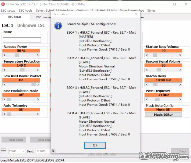

首先打开电调地面站,用usb线连接飞控与电脑,当地面站检测到后,点击连接,连接完成后给飞机上电(上电前一定要卸桨!)
2)检测四个电调和当前版本
点击【check】,如果没问题,地面站就会检测到四个电调并显示【ok】,如果有问题,地面站会显示错误并提示问题,请根据提示修改。
3)开始刷固件
点击【Flash BLHeli】,选择固件进行刷写。
32位的软件新增了一个功能,可以在【ESC Flash】里勾选【keep settings】,一键更新四个电调,不用像老版本的8位那样需要手动刷写每一路电调的固件。
4)刷写完成,检查电机
刷写完成之后,记得检查一下电机转动是否正常,方向是否正确。
