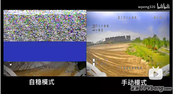

视频地址:
如视频所示用的是黑影35套机,不过图传换成了化骨龙宙斯 800mw,因为飞控所限,正极直接接的是电源线正极,基本情况就这样,早上飞的时候忘记开手动了,直接自稳下飞出去,结果图传非常差,差点断掉炸鸡,但是一到手动下,图传很稳,这个是怎么回事啊,有没有遇到过的飞友,知道是怎么回事啊,

好迷啊头回见到 换个图传排除图传问题 换个飞控排除飞控问题了只能

自定一下,问了厂家,说是有可能是自稳和手动的姿态不一样,导致天线有遮挡,但是也不至于差别那么大啊,近距离再怎么,图传也不至于烂到快断了
