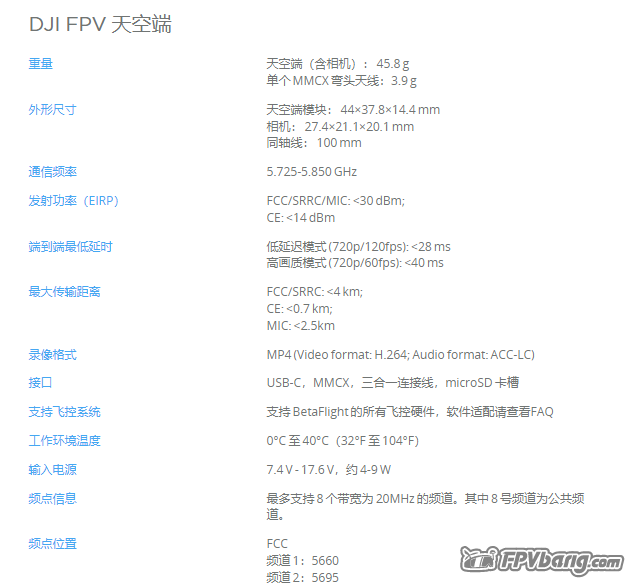

大天空端=dji原厂天空端,有卡录,双天线信号更好,但是只支持2-4s供电(建议9-10vbec)无孔位难以固定
cai | 2022-5-26 09:25:29 | 显示全部楼层
原厂的相机夜视十分垃圾,还20mm孔位四处不兼容

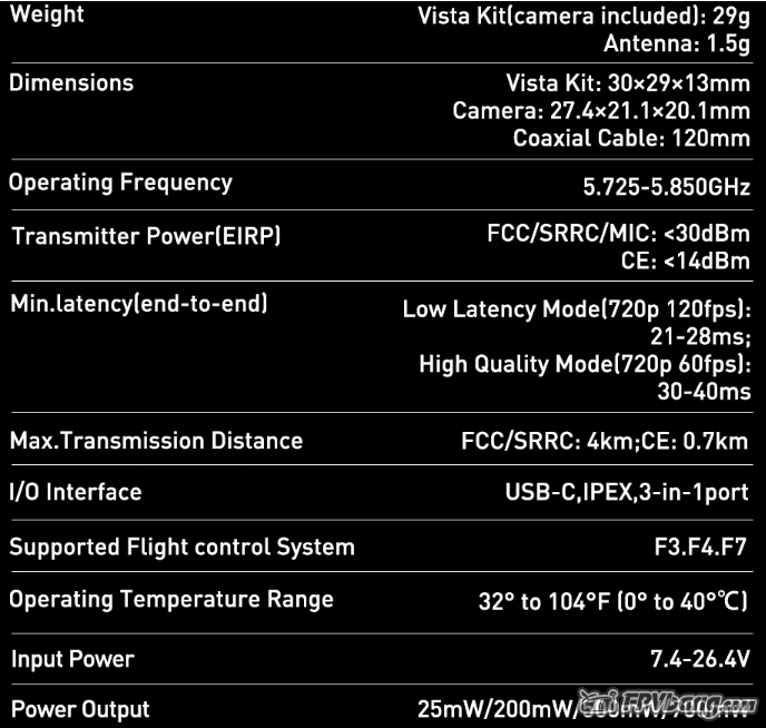

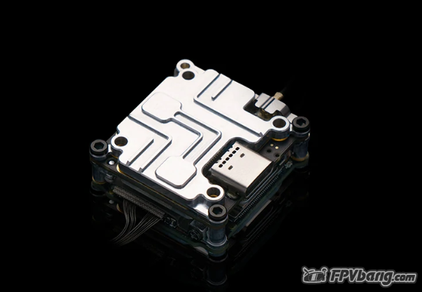

小天空端=Vista天空端,无卡录,单天线,发射功率小一点,2-6s兼容,有20mm孔位方便固定

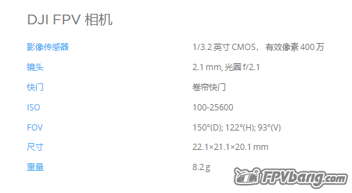

关于相机兔蛋做过横评,可以看看
