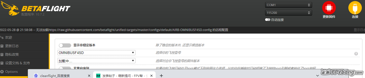

因为统一目标只保留了mcu型号(详见bf官方wik:https://pitronic.gitbook.io/beta ... ied-targets-and-you
cai | 2022-5-28 22:37:29 | 显示全部楼层
得先按照主控型号刷统一固件再在cli命令行里黏贴原来的配置程序
