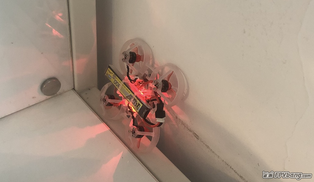

mubula6到手了,在飞行过程中遇到如下问题,想跟大家讨教一下:
1. 调成了air模式后飞行,如果飞机抵着墙或者是翻了,马达就开始高速旋转,遥控器根本就控制不了
2. 调成了air模式后,如果不飞,用手拿起来mobula,马达也会根据飞机的倾角开始高速旋转
那么问题来了:
1. 在air模式下马达转不转不是应该跟遥控器有关系么?如果不动遥控器的话还是猛转,是不是哪里没有设置好?
2. 如果撞到墙上以后,飞机的顶部几乎和墙面平行,这样的情况下除了调节ARM状态,还有其他的办法让飞机落下来么?

在配置页面关闭永久开启airmode,然后模式界面设置一个拨杆,想开就开想关就关(一般建议起飞降落以及角度模式关,手动模式开)
回复 支持 1 反对 0
cai | 2022-6-8 14:07:29 | 显示全部楼层
airmode是为了保证遥控零油门(比如翻滚滞空时或高速下落时)飞控能控制飞机姿态,撞墙之后飞控强行纠正导致飞机吸在墙上,这时关闭airmode或者闭锁完立刻解锁都能救机
回复 支持 1 反对 0
cai | 2022-6-8 14:09:28 | 显示全部楼层
airmode还会导致降落弹跳,这就是为什么兔蛋大佬1专门设置一个“降落”拨杆关闭airmode了
回复 支持 1 反对 0
cai | 2022-6-8 14:11:37 | 显示全部楼层
如果不知道什么时候该开就和手动模式一起开,正好降落一般是角度模式,花飞是手动
回复 支持 1 反对 0
