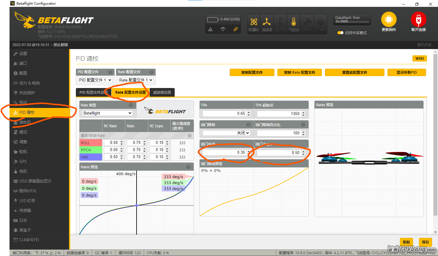

betaflight-pid-rate-油门中点(填写飞机悬停油门)-油门expo(根据你的控制力建议填0.5)
cai
2022-7-3 19:46:02
发个图

cai 发表于 2022-7-3 19:46
发个图
感谢,我调整一下试试
