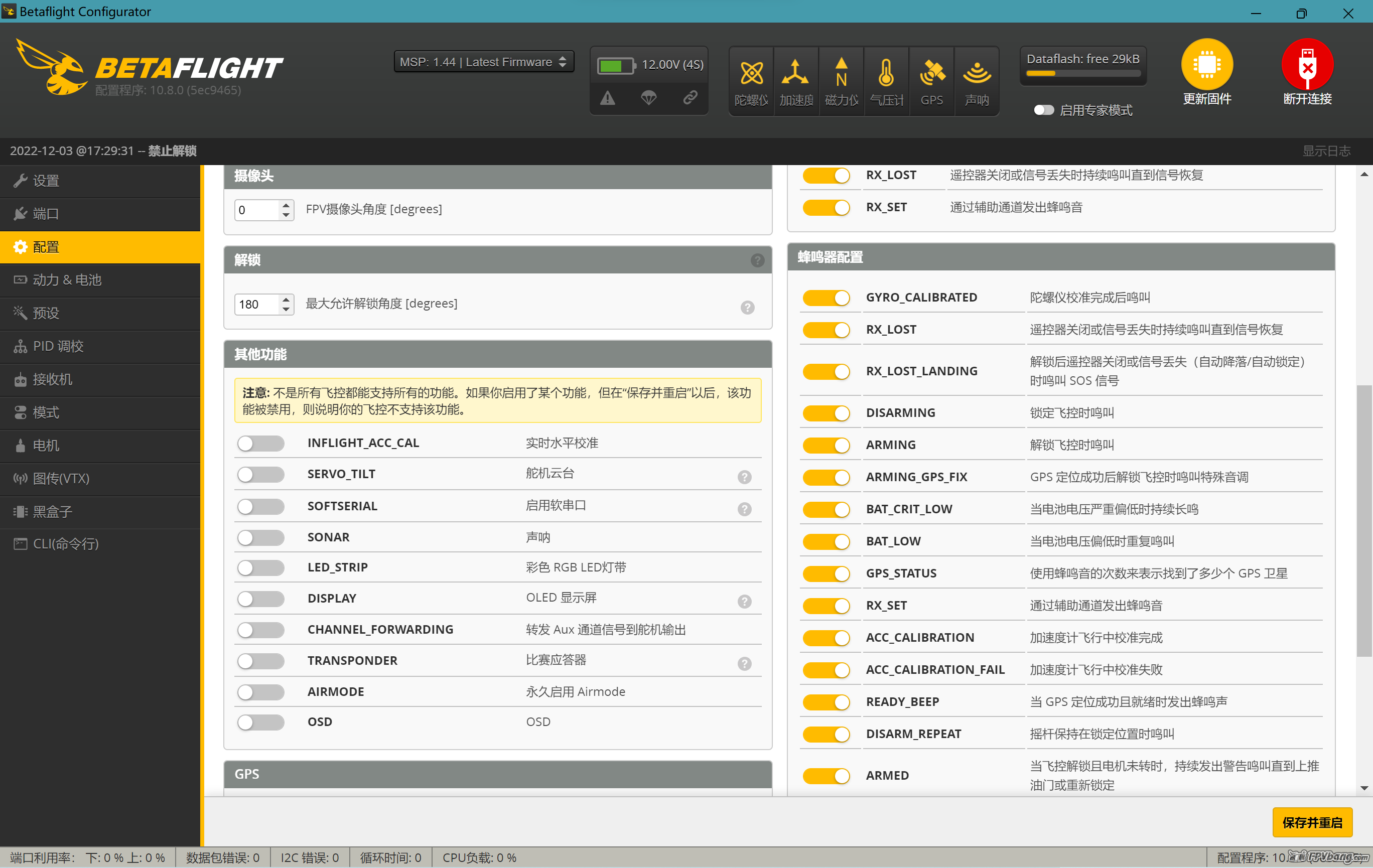

帮友们,请教一个问题:穿越机启动飞行后,只要倾斜角度达到90°,飞机就会自动锁死 请问是什么情况呢?

地面站里是不是可以设置

可以设置最大解锁角度
dzhd1 | 2022-12-3 17:30:04 | 显示全部楼层
这样应该可以
dzhd1 | 2022-12-3 17:32:21 | 显示全部楼层
注意这个
